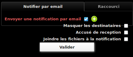

Bonjour, après quelques tests, cette dernière version fonctionne bien mais j'ai toujours le problème d'envoi des logins et mot de passe via la fonction 'Envoyer login et mot de passe'.
Pour rappel, les personnes recoivent bien un e-mail lorsque l'on crée un nouvel utilisateur et que l'on coche la case 'Envoyer une notification de création par e-mail'.
Par contre une fois l'utilisateur crée et que l'on souhaite renvoyer login et mot de passe par la fonction 'Envoyer login et mot de passe', ça ne marche pas.

Je signale également un problème d'affichage après avoir coché "Envoyer une notification", les options (Masquer les destinataires, etc.) sortent du cadre :

Gestion des raccourcis
Publié : 20 mars 2017, 14:36
par bruno72
Nous avons migré dernièrement d'une version V2.19 (de mémoire) à la V3.2.2 notre site et je ne trouve pas comment gérer les raccourcis.
Il est possible que l'option des raccourcis aie été supprimée et que ceux que nous avons sont des résidus de l'ancienne version.
  • Est-il possible de gérer les raccourcis avec la V3.2.2 ?
  • Si non, comment supprimer les raccourcis qui sont encore visible ?
Ci joint une copie d'écran pour localiser les raccourcis.
Merci, belle journée à vous.

@bruno72 : Pour gérer le raccourci d'un élément (dossier, note, etc.) il faut éditer l'élément en question puis cliquer sur l'onglet "raccourcis". Le fonctionnement est le même que sur la version "2.19" mais le menu est juste présenté différemment. Sinon les mails de notifications contiennent bien un lien vers l'espace concerné, amenant directement au sujet ou message en question. La longueur du texte des notifications du forum a quand a elle été allongée par défaut à 1000 caractères.
