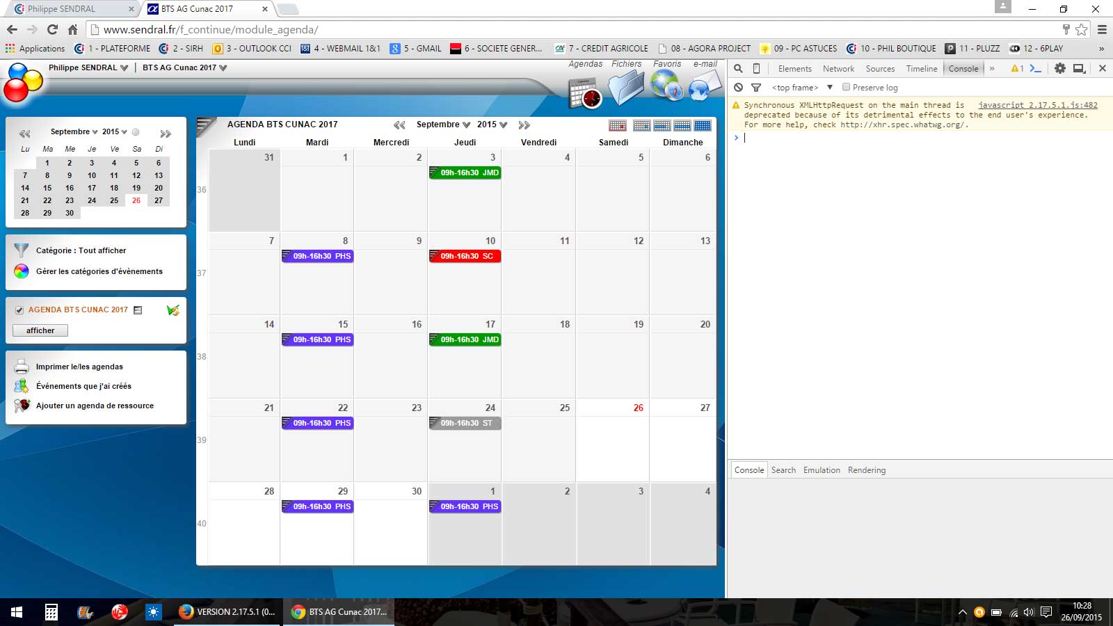

Lorsque je modifie un élément de l'agenda, je sors de l'application au moment de la validation.
Ci-joint une copie d'écran réalisée avec Chrome.
Au pire, puis-je revenir à mon ancienne version sans dommage ?
Merci pour la rapidité de ta réponse.
Malgré tes conseils, les symptômes sont les mêmes.
- chrome.jpg (113.49 Kio) Consulté 141578 fois

psendral a écrit :Bonjour,
Je viens de faire la dernière mise à jour et je rencontre un problème au niveau :
- de l'édition des évènements de l'agenda
- sur l'ajout de fichiers dans le module fichiers
- sur l'envoi d'un mail
L'affichage se fait en plein écran et lors de la validation je suis "éjecté" de l'application sans en être déconnecté.
Il semblerait que l'affichage sous forme de pop up ne fonctionne pas... (testé avec IE, Firefox et chrome).
Avez-vous une solution ?
Je gère 8 plateformes pour une CCI et je suis très ennuyé.
Merci de votre retour d'expérience.
Pour info, je suis chez 1&1 et ma version de PHP est la 5.5.28 / MySQL 5.1.73-log
Re: VERSION 2.17.5 (09-2015)
Hello.
Je confirme ce que j'ai écrit l'autre jour : agenda désactvé => popup dysfonctionne.
Je viens de réactiver l'agenda et un CTRL+F5 me permet d'avoir les popup correctement gérés.
Après désactivation du module agenda et CTRL+F5, c'est toujours fonctionnel.
Même après avoir redémarré le navigateur, vidé le cache, re-redémarré le navigateur.
@bientôt...
@bientôt...
