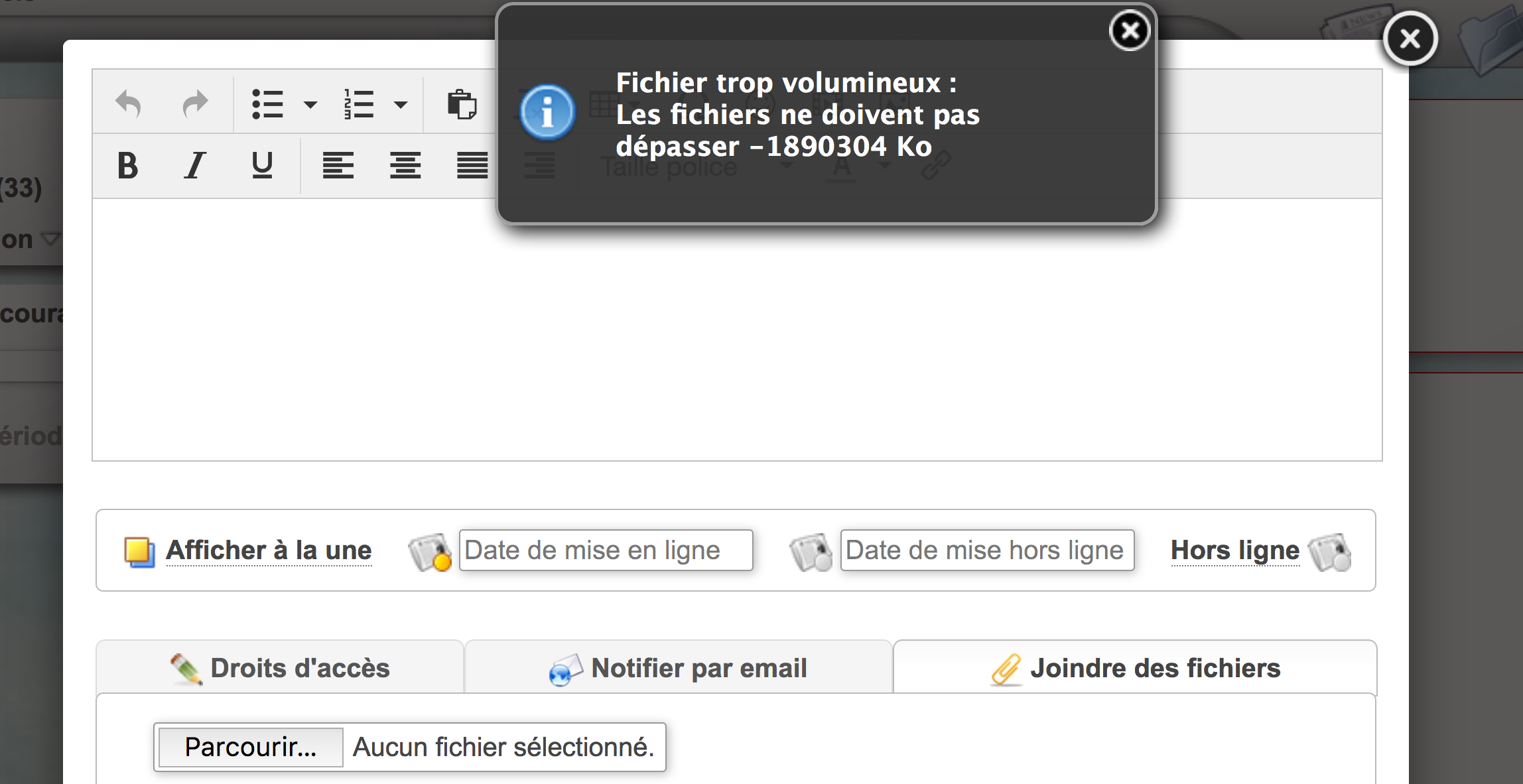

Problème avec
En essayant de joindre un fichier de 40Ko...
Je dois préciser que j'avais déjà ce problème auparavant.

Re: VERSION 3.1.13 (09-2016) - OLD
De nombreux problèmes ont été résolus avec la dernière version 3.2.0 avec en prime une meilleure prise en charge de l'affichage sur tablette et surtout sur mobile, une application plus rapide, une nouvelle messagerie instantanée, etc. Merci donc de faire un essai avec cette version pour voir si cela fonctionne bien et cela résout les problèmes rencontrés chez certains.
En attendant bonne fête à tous!
