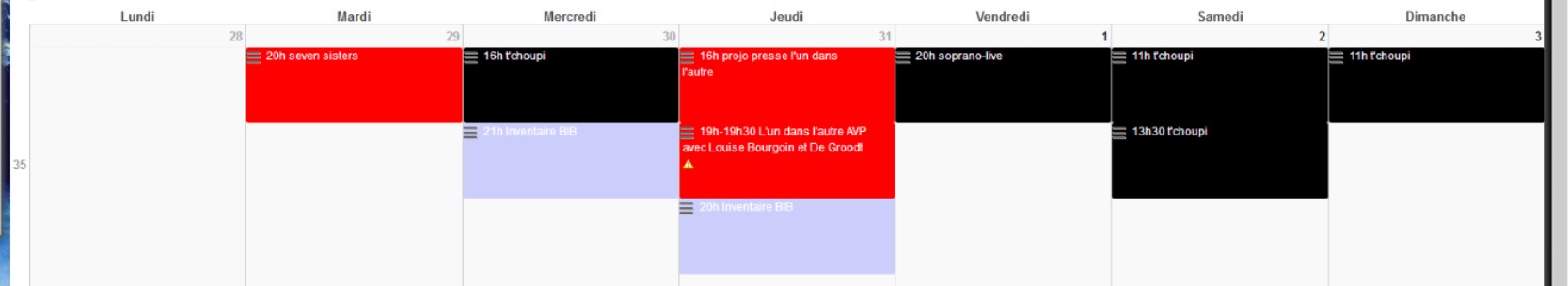

Re: VERSION 3.3.2 (09-2017) - NEW !
Petit souci sur l'affichage du planning

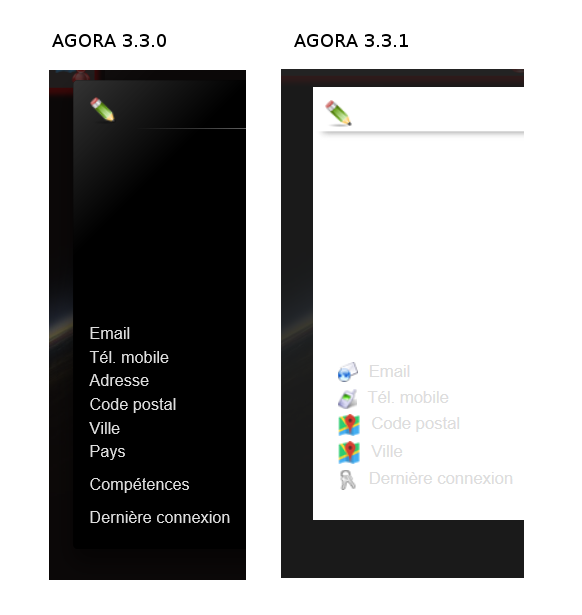

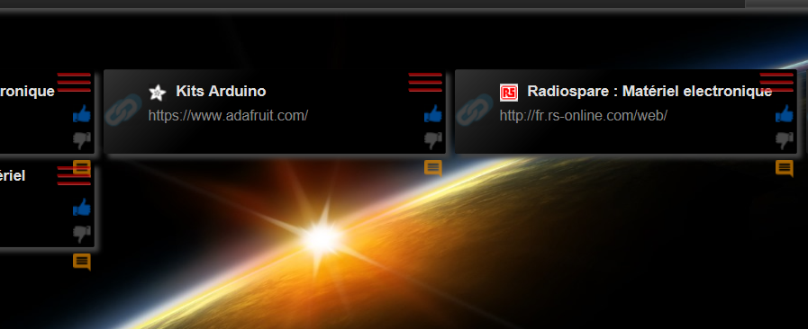

Encore merci pour cette version
Quelques remarques (non bloquantes):
- Sur le thème de l'interface "noir" qui, par rapport à la version 3.3.0 est moins lisible lorsque l'on édite un objet, par exemple ci joint avec les contacts (mais idem avec les autres editions). Le fond blanc avec l'écriture grise est moins lisible/agréable pour un thème "dark" comparé à l'ancienne version. - Sur l'affichage des liens en activant les 3 options (j'aime/j'aime pas/commentaire) le logo du commentaire n'est pas dans la fenêtre du lien car la taille de la boite de lien est toujours la même. - La fonction "voir les contacts sur une carte" ne fonctionne pas de mon côté, la fenêtre se grise mais rien ne s'ouvre.
- Une question qui pourrait être mise ailleurs mais est-il possible de faire un export/import des liens comme les contacts par exemple?
Bonne soirée!
Bonne soirée!

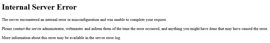

J'ai installé la version 3.3.1 qui fonctionnait très bien chez l'hébergeur "Firstheberg" (OVH je pense en arrière plan ...). J'ai voulu faire la mise à jour avec la 3.3.2, dans le règles habituelles respectant au mot prêt ceux de la Doc.
Et plantage lors du redémarrage (je joins la copie du message).
En réinstallant la 3.3.1, tout redevient normal ...
Merci encore pour toutes ces dernières mises à jour, qui fatalement amènent leur lot de problème, mais ça avance c'est le principal.
Bon week.
Bon week.
- 3.3.2 plantage.jpg (50.13 Kio) Consulté 123093 fois
Xech,
J'ai eu la réponse du service Firsheberg je profite donc d'en faire part à l'ensemble des utilisateurs ...
En fait après avoir copié les fichiers (/app /docs et index.php) lors de la réécriture des droits d'accès aux fichiers, il ne faut pas mettre "775" sur l'index car cela crée un incident sur le serveur.
Pour Firstheberg en tous les cas, il faut passer les droits d'accès à "index.php" avec 755 et là tout rentre dans l'ordre.
Au cas où ...
A bon entendeur Slt !
Au cas où ...
