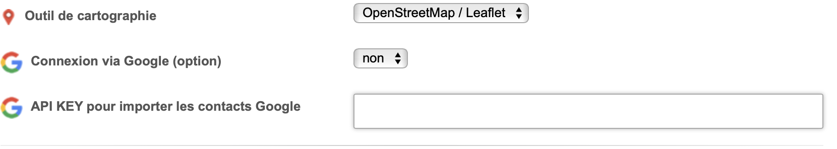

Google inscription est bien désactivé, et je n'utilise pas l'import de contacts Google donc pas de clé API_KEY
- Capture d’écran 2023-05-19 à 20.21.34.png (57.51 Kio) Consulté 127339 fois

@Samavist : concernant l'import de CSV, serait-il possible d'avoir un exemple de fichier en MP pour pouvoir faire quelques tests en local ? Sinon pour le soucis avec OpenStreetMap, il s'agit probablement d'un soucis de Token, mais cela reste à confirmer et mettre à jour si besoin la librairie dans une prochaine version d'AP.
