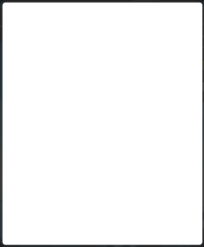

Re: VERSION 23.7.3 - NOUVELLE VERSION
Je constate une anomalie sur la création des sondages.
Quand je créé un sondage, après validation, j'ai un popup blanc et rien ne se passe.
Mon sondage est créé uniquement avec un choix, et les notifs mails non envoyées.
J'ai dû faire un insert en base dans la table "ap_dashboardPollResponse" pour ajouter mon second choix qui n'y était pas.
Avez-vous ce problème ?

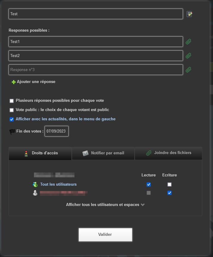

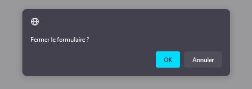

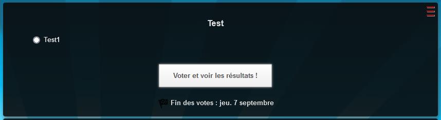

(re)Bonjour,
Pour illustrer ce que je disais.
Création du sondage :
Validation de la création du sondage (écran blanc et rien ne se passe, c'est figé) :
Si je clique à côté :
Si je ferme la page, ou le formulaire.
Aucun mail envoyé, et voici mon sondage créé :
--> En base de données, dans la table "ap_dashboardPollResponse", je n'ai que le choix 1 (dans cet exemple "Test 1", mais pas l'autre).
Une idée du problème ?
Manu
Effectivement s'il n'y a pas de fichier joint, cela peut générer des erreurs. Vous pouvez cependant déjà modifier la ligne 162 du fichier "\app\ModDashboard\CtrlDashboard.php" avec ce code :Le problème semble venir de l'obligation de mettre une pièce jointe à chaque choix du sondage... donc bien un bug sachant que le module d'upload de fichier a été revu il me semble en cette version.
if($tmpFile["error"]==0 && File::controleUpload($tmpFile["tmp_name"],$tmpFile["name"],$tmpFile["size"])){Xech
Parfait, merci pour votre travail et la solution apportée, je viens de qualifier et valider.
Manu

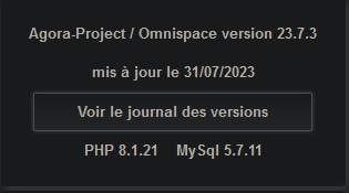

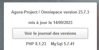

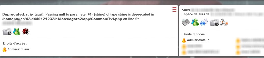

Bonour,
sur une de mes installations d'agora project, après mise à jour à la version 23.7.3 j'obtiens parfois ce message d'erreur à la connexion :
SQLSTATE[42S02]: Base table or view not found: 1146 Table 'MY-DB-TABLE-NAME.ap_userAuthToken' doesn't exist
suivi d'un lien "retour" et si je clique sur celui-ci, j'arrive sur mon espace...
Avez-vous une idée pour m'aider à résoudre ce problème ? (En effet, après vérification, la table "ap_userAuthToken" n'existe pas dans ma base de données...)
Installations effectuées sur deux sites ayant chacun des anciennes versions différentes.
Pas de problème majeur, mais un message d'erreur qui apparaît sur une des plateforme (c'était la version la plus ancienne).
Voici le problème : dès que je tente de créer un dossier, où que ce soit sur la plateforme, la fenêtre s'ouvre, mais un message apparaît :
Deprecated: trim(): Passing null to parameter #1 ($string) of type string is deprecated in /homepages/42/d449121232/htdocs/agora/app/ModUser/MdlUserGroup.php on line 34
Sur cette plateforme apparaît des répertoires indiquant "compte supprimé", ces répertoires ont été créés par un utilisateur supprimé de l'espace, cela doit être la cause. Peut on y remédier ? Peut être en faisant des modifications directement via PhpMy admin dans le fichier "user" ?
Merci s'il existe une solution je suis preneur, cela n'entrave en rien le fonctionnement.
Encore merci pour cette version et tout ce travail coopératif !!

Re bonjour,
Nouveau message d'erreur après mise à jour. Message constaté lors de la consultation des Log.
PS : en repassant en PHP 8.0 cette erreur disparait ...
- Erreur Agora 23_7_3.jpg (115.55 Kio) Consulté 276512 fois
Merci pour ces précisions.
Vous vouliez certainement écrire php version 8.1.21 conformément à votre copie d'écran ?
Mon hébergeur (IONOS) ne laisse pas le choix et passe à la version 8.1.23, piste à creuser donc.
Par ailleurs votre version Mysql est antérieure elle aussi : 5.7.11 alors que celle que j'utilise est la version 5.7.41.
Dans tout cela il doit bien y avoir une petite source de problèmes entre code et versions utilisées ...
Effectivement la version php 8.1.23 est peut être en cause. Pour info j'ai tenté la 8.2 mais sans succès !
