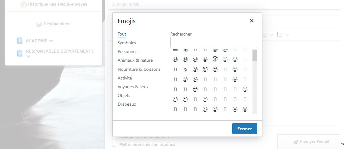

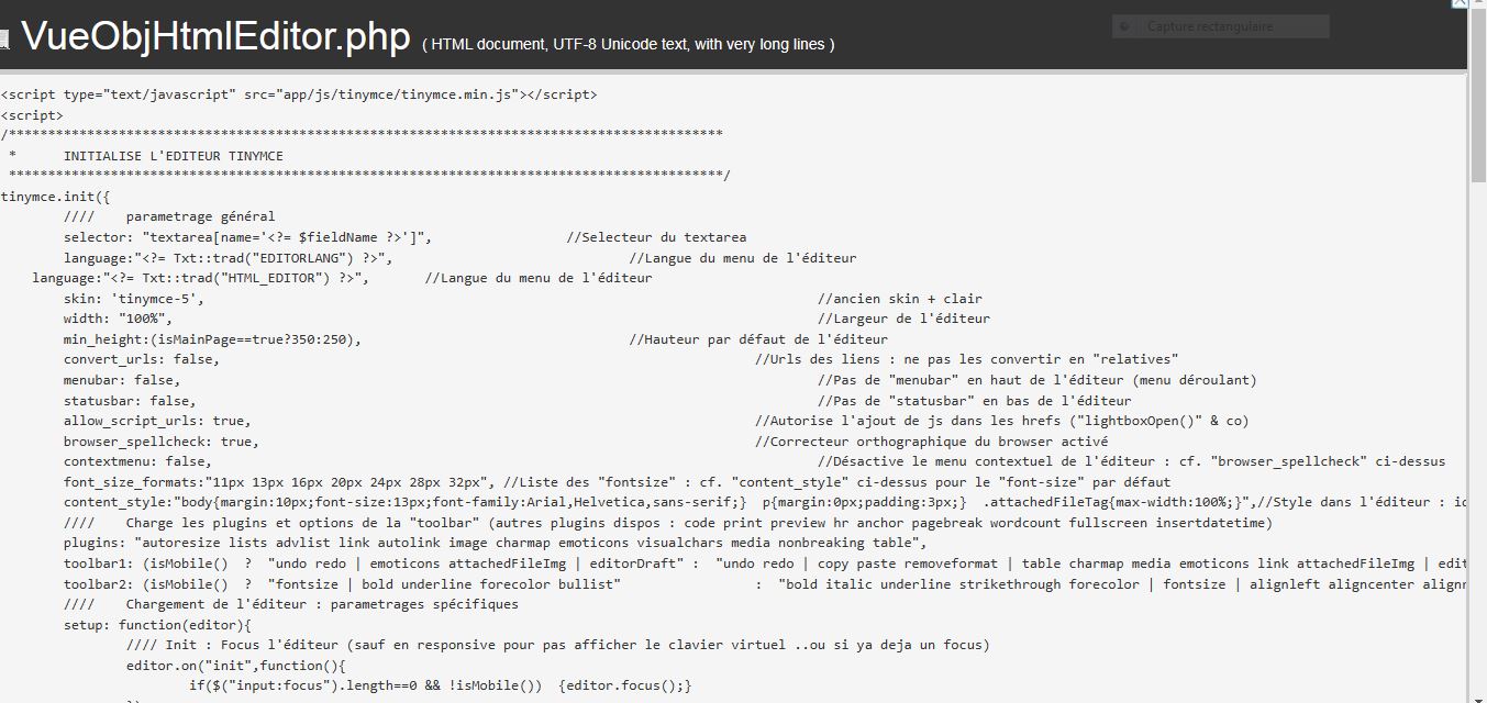

Pour moi tout fonctionne sauf un bug de l’éditeur celui qui dépend du fichier VueObjHtmlEditor.php
Le module tiny MCE ne semble pas en cause; par contre même après avoir modifier le fichier cité ci-dessus (une ligne en plus pour avoir accès à l'éditeur des émoticônes en français), les émoticônes restent en noir et blanc et beaucoup d'icônes sont manquantes.
Après divers essais je n'ai toujours pas la solution, si vous pouvez m'aider cela serait super !

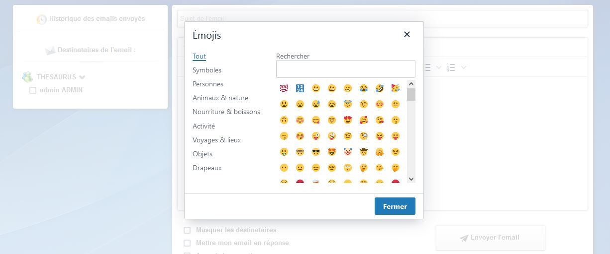

A noter qu'en local tout va bien => cf fichier joint émoticones(2)

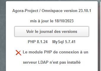

Mise à jour vers 23.10.1 tout est parfait, enfin pour ce qui a été testé dans la version 23.10.0.
php 8.1.24 activé avec Mysql 5.7.41 et plus aucun message d'erreur.

Concernant les émoticônes, effectivement il y a eu une mise à jour de l'éditeur TinyMce dans cette toute dernière version. Je pense qu'en vidant le cache du navigateur cela pourrait refonctionner ? En tout cas de mon coté cela fonctionne correctement.

Bonjour XZech,
Merci d'une réponse aussi rapide. Effectivement vider le cache résout le problème des émoticônes !!
