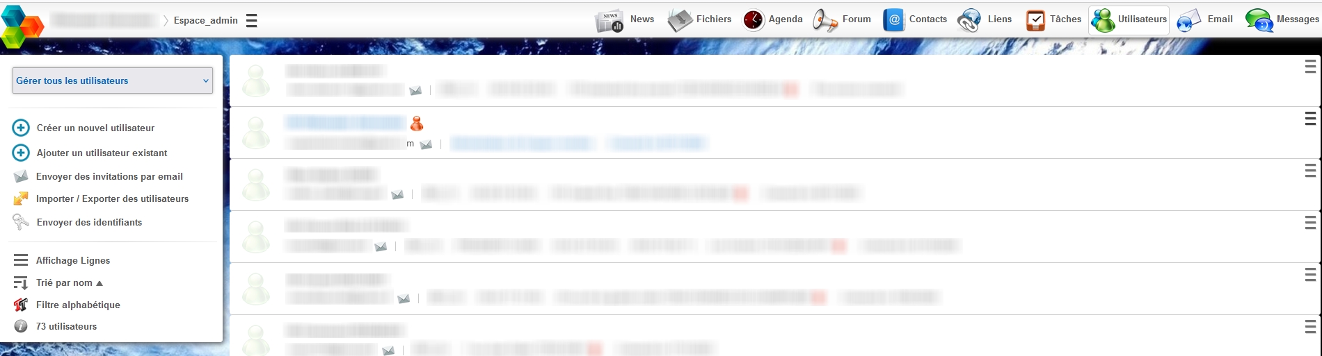

Bonjour, je ne sais pas si c'est le bon endroit pour le publier mais voila, je suis tombé sur un bug qui peut être très embêtant sur la dernière version 24.8.3 . J'ai déployé AGORA pour le club d'astronomie. Donc chaque année, je rentre les membres actifs de l'année en cours. J'avais finalisé les derniers membres via le menu utilisateurs de la session administrateur. A un moment donné, j'ai voulu regarder tous les membres dans le menu utilisateurs pour tous les espaces. Par défaut, il trie les membres par nom. Mais j'ai voulu les trier par "société/organisme" car c'est dans cette case que j'indique un numéro d'adhérent. Cependant, je me suis trompé et j'ai utilisé le tri par "fonction". J'ajoute que je n'ai aucune information dans cette case par membre. Lorsque j'ai fait ca, je me suis retrouvé avec cette belle erreur :
Et la pas moyen de m'en défaire.

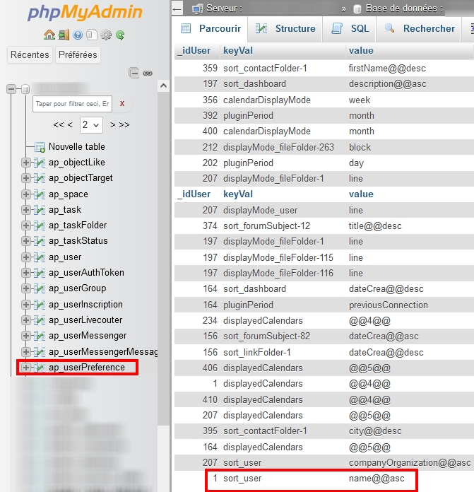

J'ai donc du aller dans la base de donnée et regardé dans la base ap_userPreference et modifier la valeur pour que le tri se refasse par le nom ou la société. Et la ça a fonctionné. Par contre, pour les gens qui ne sont pas habitués à jouer avec les bases de données, c'est un problème qui peut être très embêtant.

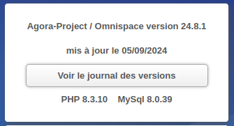

@jcs12400 et @jmmoes : avez-vous des erreurs dans les logs Apache et est-il possible de connaitre votre version de PHP ? Aussi, pourriez-vous envoyer en MP un dump de votre base de données, pour pouvoir faire un test en local ? En précisant le plus possible le contexte : utilisateur et module concerné, action réalisé, navigateur utilisé, version de serveur Linux, etc.
Notez qu'une toute prochaine version 24.11.0 arrive bientôt et corrigera probablement ces bugs.
Re: NOUVELLE VERSION 24.8.3
Bonjour Xech, dans mon cas, la version d'AGORA est la 24.8.3. MA version php est 7.4.33 et la version MySQL est 8.0.39.
J'ai regardé mais je ne trouve pas d'erreur dans les logs. Je suis sur un hébergement mutualisé OVH.

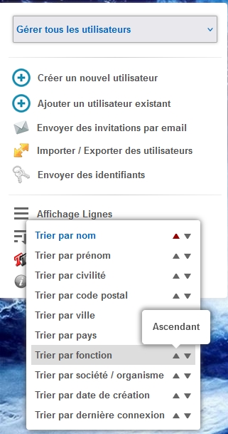

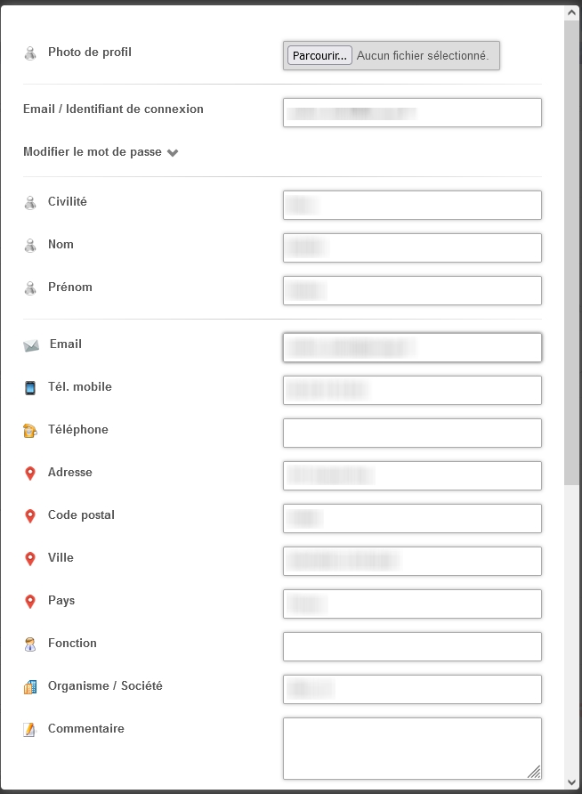

Dans mon concept, j'utilise l'onglet utilisateurs avec 'Gerer tous les utilisateurs'.

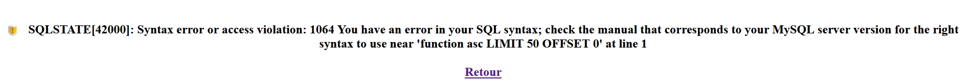

On remarque le filtrage de la liste est par Nom. Si j'utilise le tri par fonction tel que le montre l'image suivante :
, j’obtiens le beau message d'erreur (SQLSTATE [42000]) vu auparavant.
J'ajoute que dans les profils de chaque membre, la plupart des champs sont remplis.
Par contre le champ fonction est vide.
J'ai testé le filtrage par toutes autres possibilités (noms, prénoms, code postal,...) ça fonctionne.
Pour résoudre le problème, je suis obligé d'aller dans la base de donnée et de modifier le champ ap_UserPreference.
Je modifie la valeur function@@asc par name@@asc et ca refonctionne.
Est ce que ca ne vient pas du fait que si il n'y a aucune valeur, ca ne fonctionne pas.
