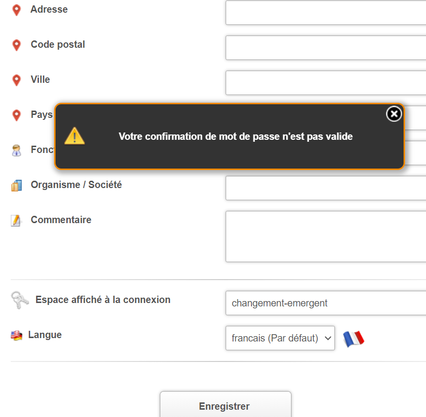

Lorsque les utilisateurs mettent à jour leur profil (intégration d'une photo par exemple), un message d'erreur leur est renvoyé concernant la confirmation de leur mot de passe.
A priori, il faut systématiquement qu'ils changent leur mot de passe en cliquant sur changer mon mot de passe pour que la mise à jours soit prise en compte. Cette manipulation n'est pas du tout intuitive et logique et la plupart d'entre eux abandonnent face au message d'erreur. Existe-t-il un moyen pour optimiser cela ?

Mise à jour des profils par les utilisateurs
- capture d'écran
- image.png (56.5 Kio) Consulté 36997 fois

Re: Mise à jour des profils par les utilisateurs
J'ai la solution pour ce problème.
En fait, vous avez un remplissage automatique du mot de passe activé sur votre navigateur. Si vous déroulez l'onglet "Modifiez votre mot de passe", vous verrez des petits points sur la première ligne, il suffit de les enlever et d'enregistrer.
Attention, ne remplissez pas les lignes autrement l'utilisateur ne pourra plus accéder au compte.
Sur les dernières versions d'Agora-Project, l'auto-complétion des mots de passe a été désactivé pour éviter ce genre de soucis, via l'attribut autocomplete="off". A priori vous avez donc une vieille version sur votre serveur web.
Vous devriez par conséquent effectuer une mise à jour vers la toute dernière version 24.11.0 qui vient tout juste de sortir !
