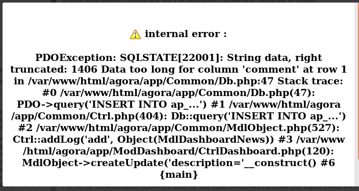

je suis confronté à un problème avec le module "News":
si le texte est long (test avec 3300 caractères), on a un message d'erreur:
j'ai essayé d'augmenter la colonne "comment" de la table " ap_dashboardNews" à "LONGTEXT" sans effet
par contre le document apparait ensuite correctement dans les news!

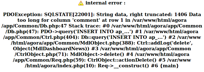

problème: les news qui ont généré une erreur ne sont plus effaçables, il faut le faire manuellement dans la base de données:
à noter que le même contenu posté dans le module "forum" ne pose aucun problème :?:

Re: ver 3.3.5 bug?
A priori cela vient plutôt de l'enregistrement de la news dans la table ap_log et le champ comment : tente d'enregistrer un commentaire supérieur aux 300 caractères autorisés (bug sur une version bêta me semble-t-il). En tout cas en version 3.4.0 cela ne pose aucun soucis : je vous conseil donc de mettre à jour l'appli.
