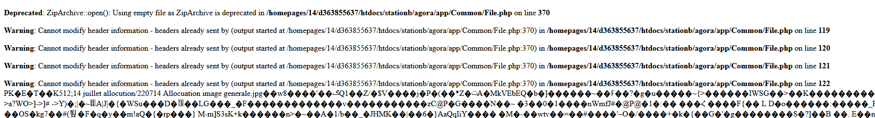

Re: VERSION 22.3.1 - NOUVELLE VERSION
@Rodolphe : le soucis de téléchargement vient probablement de la version de PHP que vous utilisez. Avez-vous des messages d'erreur de PHP dans les logs ? Quelle est la version installée sur votre serveur ? D'autre part une prochaine version corrigera les quelques incompatibilités avec les dernières versions de PHP 8 et surtout PHP 8.1. Sinon il n'y a pas d'historique des dépôts sur le serveur Agora ailleurs que dans le module des logs : "historique des événements".
@AndyDijon : normalement sur la dernière version 22.3.1 le switch d'un espace conserve bien l'affichage des agendas. Quelle version avez-vous ?

Re: VERSION 22.3.1 - Problème zip et selectionner tout
Je suis toujours bloqué pour télécharger plusieurs fichiers.
D'autre part je suis étonné de ne plus voir par défaut la commande "selectionner tout" pourtant tellement pratique.
j'ai une version 22.3.1 / php 8.0.20 /bdd 5.7.38 dans les fichiers, quand j'essaye de télécharger le dossier parent ou des fichiers multiples, le zip ne se fait pas et le message suivant apparait.
mon navigateur est alors inutilisable, je dois le fermer pour le ré-ouvrir ensuite.
Le téléchargement en fichier unique fonctionne.
Cette fonctionnalité est essentielle pour l'activité de notre association et votre logiciel est très adapté.
Merci de votre aide.

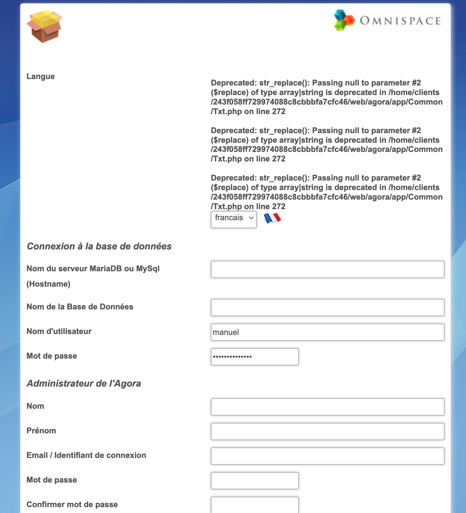

En essayant de réinstaller, erreurs (voir fichier joint)...
Bonjour Xech !!!
Quel merveille ce logiciel !!! En plus les Émoticônes fonctionnent maintenant (du moins en local) dans le module email,et çà c'est vraiment bien.
Je serai très curieux de connaître les corrections qui ont été apportées pour corriger le problème.(je vais tenter un transfert FTP du dossier js sur mon serveur et voir si cela suffit...je vous tiendrai au jus !
Bien cordialement à vous
ELC...ecrozierfr
Essai sur le serveur: toujours en erreur (cf pièce jointe). J'ai essayé de modifier la table ap_mail sans succès....Donc restauration et pour l'instant j'en reste là !!!????
ELC
ELC...ecrozierfr
ELC
Dernière modification par ecrozierfr le 01 août 2022, 10:19, modifié 1 fois.

restival a écrit : 09 juil. 2022, 14:24 Bonjour,
MariaDb est en version unique chez Infomaniak. Et peu importe quelle version de PHP... Ça me génère toujours les mêmes erreurs, même sur une installation fraîche.ecrozierfr a écrit : 09 août 2022, 11:50Bonjour,
A mon avis, essayez de lancer le logiciel avec une version plus light de MariDb ou bien PhpAdmin V7.3 ou 7.4
