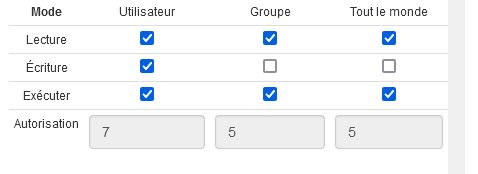

Vous devriez plutôt essayer CHMOD 755 et/ou 644
Salut !!
Le chmod 775-R est indiqué dans le guide d'installation.

Non vous n'avez rien loupé, par contre il n'est pas certain que vous ayez tout compris !! :) moi non plus d'ailleurs :lol:
Heureusement que vous avez accès au répertoire "app" et aux autres aussi....Avez-vous essayé lorsque vous êtes déconnecté de OVH ?? et/ou après avoir vidé le cache de votre navigateur ?? Sinon voir la rubrique chmod sur Wikipedia ...ou Apache :lol:
Je maintiens qu'il est préférable de laisser vos dossiers en 755 et seulement les exécutables internes dynamiques en 775; sinon 644 pour les autres. Le R veut seulement dire "en lecture seulement" et/ou mode récursif donc 755....Ce qu'il faut protéger absolument c'est le droit en écriture
