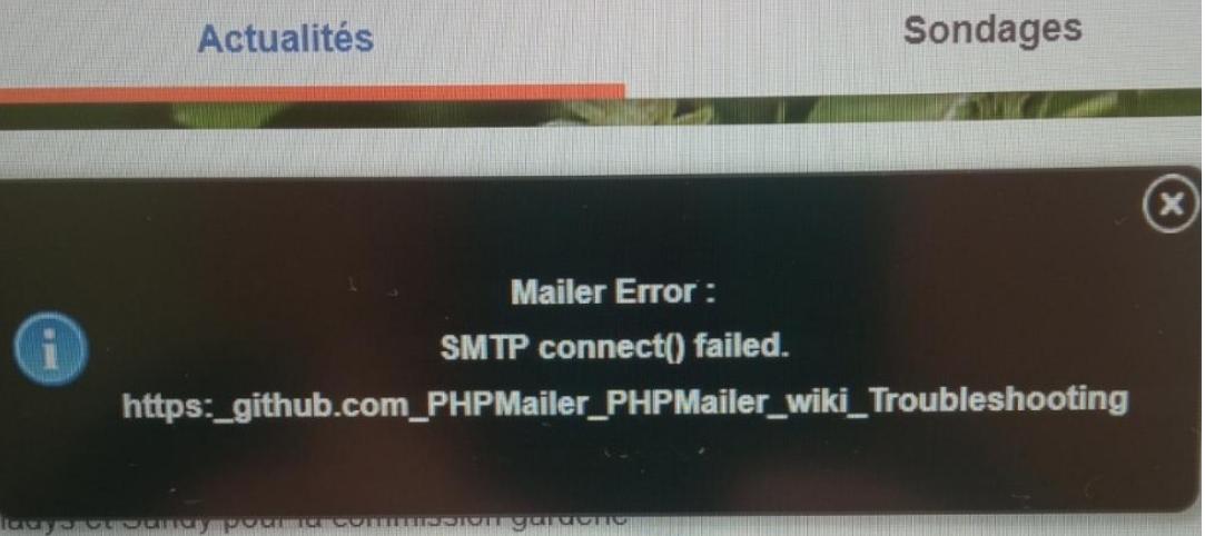

Nous utilisons la solution depuis quelques années pour une école alternative
Je m'était jamais occupé de faire de mise à jour :mrgreen: ... mais c'est corrigé car depuis 1 semaine nous sommes à la version 23.2.3
tout ça est installé chez l'hébergeur IONOS
Depuis la mise à jour la mise à jour, j'ai une erreur de connexion sur le module SMTP
Version PHP 8.1
Connexion au SMTP en utilisant le chiffrage TLS 1.2
Bien évidemment j'ai vérifié le mot de passe et les paramètres de config SMTP.
Quelqu'un a une idée ?

Je viens d'appliquer la version 23.4.2 (j'avais pas vu qu'elle était sortie !)... Le problème est la même
en revanche j'ai pas compris quand tu dit "sans paramètres SMTP"... Je suis bien obligé de lui mettre le nom du host, port, utilisateur et mdp, sinon il ne peut même pas se connecter, à moins que j'ai pas compris ce que tu voulais dire
