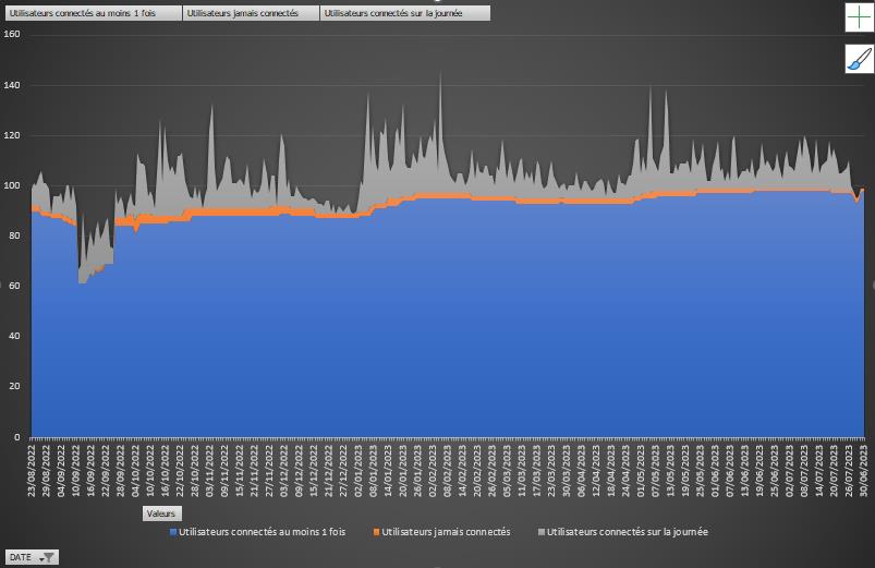

Nous réalisons actuellement un suivi des connexions des utilisateurs sur Agora-Project au global (peu importe l'espace).
Suivi assez simple, exécuté par un script shell qui va requêter la base de données avec un compte ayant des grants de lecture restrictifs, puis génère un enregistrement à la fin d'un fichier *.csv sur les statistiques de la veille.
Ce fichier est ensuite absorbé dans Excel via une VBA afin de générer des statistiques sur les connexions.
Excel accessible dans la partie GED de l'outil.
Cela pourrait être intéressant d'avoir une page, dans l'administration Agora-Project, avec des statistiques globales et/ou par espace ? Qu'en pensez-vous.
Quelques éléments techniques, ça peut service à d'autres.

Exemple d'affichage sous Excel :
