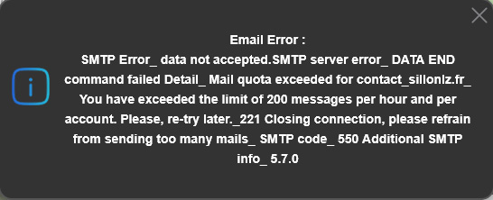

pensez-vous qu'il soit possible que cette version obsolète de phpmailer soit la cause d'un dysfonctionnement que je viens de rencontrer en voulant envoyer une notification lors de la création d'un nouveau message sur notre forum (version 25.3.3) auto-hébergé sur un serveur mutualisé OVH ?
Ce qui me parait bizarre, c'est que le message d'erreur renvoyé évoque un quota d'envoi de mails dépassé (cf capture d'écran ci-jointe), or l'interface OVH ne nous signale rien de ce genre...
Auriez-vous une idée à ce propos svp ?
Merci d'avance.
